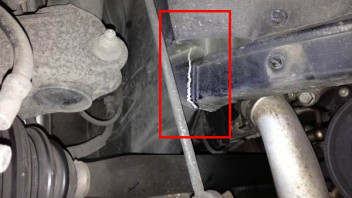

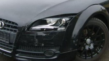

Richtbank ist beim TT nicht da sind alle wichtigen Teile aus Alu, und die reiĂen oder brechen schnell.
Ich will dir keine Angst machen aber schon vermeidliche kleine UnfĂ€lle können dazu fĂŒhren , dass der Rahmen reiĂt.
Sieht nicht wild aus aber der Rahmen war gerissen.
Moin, jo, habe endlich mit dem Besitzer gesprochen der das Auto jahrelang nach Audi hatte. War ein gutes GesprĂ€ch. Na ja, bevor ich die Bilder von TT-Eifel gesehen hatte, hĂ€tte ich jetzt geschrieben, dass es sich lt. Corbesitzer lediglich um eine Bagatelle gehandelt hat. Ein ParkrĂ€mpler, der nachdem bei Audi lediglich die StoĂstange aus kosmetischen GrĂŒnden lackiert wurde. Aber wer weiss wie der Rahmen aussieht. Aber wenn Audi den Rahmen eingetragen hĂ€tte, hĂ€tte die es ja auch repariert. Ich denke, der freundliche AudihĂ€ndler in Nordhorn war nur sauer weil man das Auto nicht dort gekauft hat und gönnt einem dann vielleicht auch die Freude daran nicht.
