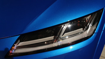

    Hi,
    mein TT wird im Winter fast nicht bewegt und steht quasi nur in der Garage. Heute mal die Bude rausgefahren und laufen lassen. Dann habe ich festgestellt das die beiden Frontscheinwerfer angelaufen sind. Ist das normal?

    Kondenswasser? Bei dem Wetter..... :/

    Moin Alex,
    kommt darauf an wie Feucht Deine Garage ist. Wenn das Fahrzeug über längere Zeit einer hohen Luftfeuchtigkeit ausgesetzt ist und es dazu noch relativ "Durchgekühlt" ist, ist das normal. Du startest den Wagen, Scheinwerfer gehen an, produzieren Wärme, dann kommt es zu dem beschlagen. ( Die Scheinwerfer haben eine Be.- / Entlüftung )
    Das gleiche hast Du wenn Du dich mit nassen Klamotten in ein aufgewärmtes Auto setzt, dann beschlägt das auto auch von innen. Wenn Du dann die Klimaanlage anmachst geht es sofort weg. Darum benutzt man im Winter auch die Klimaanlage, um das beschlagen der Scheiben zu verhindern. Die Klimaanlage funktioniert aber ab einer bestimmten Außentemperatur nur noch auf Stellung Frontscheibe / Defrosten.

    Jeder Scheinwerfer hat eine Ventilationsöffnung im spritzwassergeschützten Bereich, im Normalfall vom Motorraum aus. Steht das Auto länger in einer wärmeren Umgebung als draußen, und dort auch noch mit etwas Luftfeuchtigkeit, und man fährt es dann raus in eine kältere Umgebung, kann der Taupunkt im Scheinwerfer überschritten werden, sobald er sich abkühlt. Zuerst kühlen die Kunststoffgläser herunter, weshalb sich dann dort Feuchtigkeit niederschlägt. Das sind winzige Tröpfchen, die nach Akklimatisierung wieder verdampft = verschwunden sind. Sofern die Gläser von innen sauber sind, geschieht das rückstandsfrei, es handelt sich beim Beschlag ja um "destilliertes Wasser".
    Das ist ganz normal und nicht zu vermeiden. Passiert auch gerne bei den Heckleuchten mal, dort sieht man es aber nicht so einfach. Grund: je wärmer die Luft, umso mehr Wasser kann sie aufnehmen. So entsteht auch Regen, feuchtwarme Luft kühlt ab und kann nicht mehr alles Wasser halten, es kondensiert und regnet dann ab.

    Ist das normal?
    Ja
