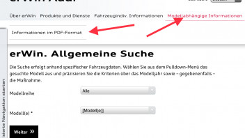

    Das zu erklären, wäre zu umständlich. Dafür gibt es Reparaturleidfäden. Du kannst 8,12€ investieren und dich bei Audi erWin registrieren. Unter „Modellabhängige Informationen“ kannst du dir dann alle Reparaurleidfäden im PDF Format runter laden und noch vieles mehr.

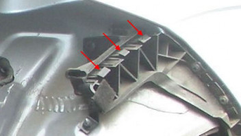

    Die drei Rasten (Pfeil) nach unten drücken, und dann an der Stelle die Stoßstange nach außen ziehen.
    Danach an der Rückleuchte die Rasten drücken und die Stoßstange nach hinten ziehen dann hat man sie in der Hand.
