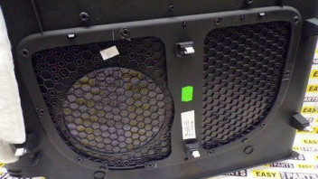

    hat jemand eine Ausbauanleitung wie ich am schnellsten an die Lautsprecher hinter den Sitzen beim Roadster komme?
    Also ohne das halbe Auto zu zerlegen? Kann ich die Gitter zerstörungsfrei abnehmen?

    Das Gitter lässt sich nicht einzeln ausbauen, das ist in der Rückwandverkleidung verschweißt.
    Man muss also die Rückwand ausbauen, um an die Lautsprecher zu kommen.
    Dazu muss erst die obere Abdeckung der Rückwand ausgebaut werden dann kann man die Verkleidung ausbauen.
    Das ganze ist mit einer Menge an Metallklammer geklipst.

    Danke Dir für die Info, auch wenn es nicht gerade das war, was ich hören wollte :(
