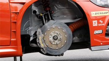

    Das ist genau die Lösung von VW Motorsport die auf der Nordschleife beim VW Scirocco GT24 gefahren wurde .
    Und ganz locker die 24 Std gereicht hat zum Klassensieg.
    Hier so sah die Bremse auf der Hinterachse aus.
    Und vorne so.

    Die VA AP-Bremse sieht gut aus. Hinten erscheint mir allerdings größer als die 300x12mm Bremse. Vermute nicht dass die eine unbelüftete Scheibe auf der HA gefahren haben :/

    Bei dem Setup ist die Bremse an der HA doch fast nur Deko:)

    Ich vermute so was ja nicht , das habe ich oft genau mit eignen Augen gesehen.
    Hier noch ein Bild aus andere Ansicht.
    Man muss sich immer mal vor Augen halten , dass bei den VLN V und VT Klassen praktische nur Serienanlagen gefahren werden dürfen und mit den Fahrzeugen werden auch das 24 Std Rennen gefahren.
    Dann weiß man wo das Problem liegt.

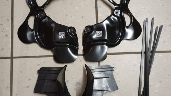

    Angefangen hat es im März diesen Jahres mit dem Bremsenkühlkit. Ich lasse auch hier 2 Bilder sprechen.
    Lieferumfang des TTRS Kühlkits (die Luftführungen/unteren Radhausschalen vom RS hatte ich schon früher verbaut).
    Deckblech im verbauten Zustand

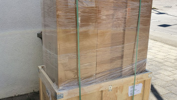

    Am 06.04.2020 kam dann eine wunderschöne Palette mit ganz vielen Kartons, es wurde also endlich das Aero Kit 1 geliefert :love:
    Die folgenden Tage habe ich dann mit dem verbau der Parts verbracht :)

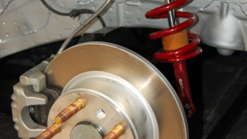

    Boah =O wieso sieht denn die Radnabe so reudig aus ? :/
  • Brucki86
    • 11. September 2020 um 14:40
    • #32
    Sieht vermutlich bei allen so aus :/ fahre meinen ausschließlich im Sommer. Wasser sieht der nur beim waschen
  • Blaudi
    148
    400
    • 11. September 2020 um 14:44
    • #33
    wir fahren unseren ganzjährig (inklusive Streusalz) und die Nabe sieht nach nunmehr über 3 jahren nicht ansatzweise so aus - erst Anfang des Jahres beim Scheibenwechsel selbst in Augenschein genommen :/

    Also ich würd sagen alles eine Sache der Pflege und Instandhaltung. Wenn schon das Rad runter iss schaut man doch mal nach ob alles Ok und auch schön sauber ist...na ja muß jeder für sich selbst entscheiden||

    Du baust also regelmäßig die Bremsscheibe aus um da sauber zu machen. Interessant:/

    Danke, sprichst mir aus der Seele. Manche müssen halt ihren Senf überall dazu geben und etwas schlecht reden... :rolleyes: Aber ja, anscheinend gibts auch welche die reinigen halt wöchentlich ihre Nabe und bauen dazu die Bremse komplett ab :/
    Wie auch immer, ich habe keine Vergleichs TT's um zu schauen wie es bei denen nach über 4 Jahren an der Nabe aussieht. Könnte eventuell an den Scheiben liegen, die haben zusätzliche Bohrungen am Topf wo eventuell Wasser an die Nabe kommen kann.

    @Brucki86 sei nicht böse, er hat gedacht das sind die neuen Bremsscheiben die du verbaust, mit extra großer Lochung. ;)
    Das kommt hat dabei raus, wenn man zu allem was schreiben muss, aber von Technik/Auto keine Ahnung hat.

    @Brucki86 sorry, wollte jetzt hier nix lostreten. || Ich war nur entsetzt, wie verrostet die Nabe schon ist. =O
    Und jaa - mit mangelnder Pflege kann das gaaaar nix zu tun haben.
    Ich gehe ebenfalls davon aus, dass das mit den Zubehörscheiben zu tun hat, die 8 bzw. 9 Bohrungen haben. Da kann einfacher Wasser hinter die Scheiben laufen und sein Unwesen treiben.

    • #40
    Blaudi dich habe ich auch nicht gemeint. Aber du weißt auch nicht wie deine Nabe aussieht oder hast du schon mal deine Scheiben getauscht?
