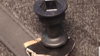

    Moin, ich habe gerade mal die Schraube im Kofferraum gelöst weil ich mal einen Blick auf das Rücklicht werfen wollte. An der Schraube hatte anscheinend wohl jemand versucht, aus Pappe und Panzertape eine Art Unterlegscheibe zu basteln (siehe Bilder).
    Hat jemand eine Idee, wieso er das gemacht hat?

    Vielleicht hat die Rückleuchte geklappert, stimmt der Abstand Gewinde zu Schraube nicht. Rückleuchte sieht aber normal aus?

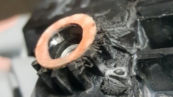

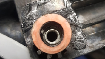

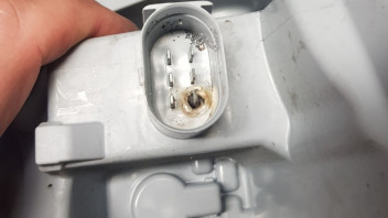

    • 9. Februar 2022 um 21:13
    Was heißt normal - ich hab die zum ersten mal ausgebaut 🙈
    War aber offensichtlich der Klassiker (siehe Bilder).
    Leider funzte das Licht nach Wiedereinbau nur noch ca. 5 min und hat jetzt komplett den Geist aufgegeben. Kein Licht, kein Bremslicht und kein Blinker mehr 🤷‍♂️

    • 9. Februar 2022 um 22:10
    Am Mütterchen einen neuen Kontakt eincrimpen dürfte reichen.

    • 10. Februar 2022 um 08:34
    Weibliches Steckergehäuse. Der Schwarze. Man erkennt sofort, dass der Kontakt aufgeweitet ist, das kann durch Verschmutzung und Hitze passieren. Kontakt Auspinnen, öffnen, neuen ancrimpen, wieder einstecken.
    Gibt allerdings 3 Probleme:
    1. Das richtige Auspinnwerkzeug - kann man auch improvisieren, z.B. mit Nadel oder Büroklammer
    2. Den richtigen Ersatzkontakt beschaffen (wird sicherlich Tyco Electronics (Ex-AMP) sein, aber die haben eine grottige Webseite)
    3. Die passende Crimpzange - teuer und für ein Mal unsinnig - auch das lässt sich mit etwas Geschick improvisieren, Zange, evtl. zusätzlich löten
    Da ich sowohl privat als auch beruflich den ganzen Schotter im Zugriff habe, repariere ich sowas seit Jahren immer selbst.
    Dass ich einen Wassereintritt dort hinten für unerwartet jämmerlich halte, schreibe ich hier nur noch so als persönliche Ergänzung. Da darf gar kein Wasser hinkommen.
