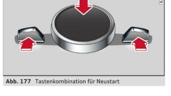

    Das mit den Motordaten hat bei mir auch nicht geklappt. Auch nach einem MMI Reset nicht, was mir die Kollegen im englischen TT Forum empfohlen hatten. Habs dann wieder auscodiert :|
    Grüsse
    MaTTze
  • CarTT
    14
    • 22. April 2017 um 16:38
    Wie hast du den reset gemacht?
