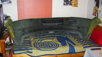

    Schau mal hier, ist meine TTS Stoßstange vor der Lackierung:
    Am unteren Ende wo die Radhausschale verschraubt wird ist noch ein Radspoiler aus Gummi eingeklipst. Vielleicht hilft dir das weiter!

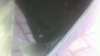

    So also hab heut nachgeschaut und es ist alles wie bei dir.
    Hab auch 2 Fotos gemacht wie es bei mir aussieht jeweils eins von links und rechts.
    Kann es villt. sein das es bei der Sline Heckstoßstange unterschiede gibt vom 2006 zum Facelift Modell??

    Also auf deinen Fotos sehe ich keinen Radspoiler !! Irgendwie fehlt der bei dir. Schau dir nochmal mein Foto an, diese schwarzen Gummilippen sind bei dir definitiv nicht da!

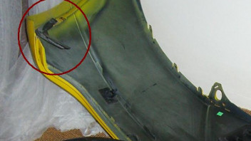

    Hier sieht man es noch besser, diese Gummilippen

    Hmm.. dein bild is so klein :( seh des nicht so wirklich also die blechmutter die du da jetzt siehst des is quasi die unterste mit der ich probleme :((
    Die gummilippe soll mir genau was dann bringen???
    Kannst du mir ein Foto von deinem aktuellen radhaus schicken??
    haste Turbo biste König :thumbup:
  • BlazzeRocca
    14
    • 19. Juni 2013 um 20:56
    stimmt die hab ich nicht, für was is die gut hast du da unter dem gummi noch ne blechmutter??
    also ich hab einen clip und 3x Torx schrauben

    Stimmt, ist leider etwas schwer zu erkennen. Also der unterste Teil der Radhausschale wird mit der Gummilippe verschraubt, und nicht direkt an der Stoßstange. Und die Lippe wird am untersten Loch an der Stoßstange selbst verschraubt. Hab grad an meinem TT nachgesehen. Da du die Lippe nicht hast, hängt der untere Teil logischerweise bei dir in der Luft.
    Teilenummern der Lippen laut ETKA
    8J0 807 739 links
    8J0 807 740 rechts
