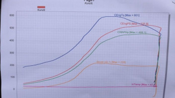

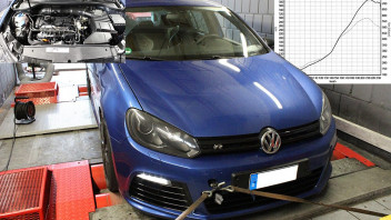

Hier mal Stufe 4 von BTS Racing im Golf 6 R ,gemessen wurde 1 mal bei SLS und noch ein GTI bei MKB
für nen 4 Zylinder TFSI ne top leistung finde ich
BTS Racing 531PS Stufe 4 Golf 6 R

Respektable Leistung!
Weißt du was die da alles dafür verändert haben?Gruß Denis
GTX30 Turboumbau
Leistungstechnisch erst ab 4500 am ansprechen mit dem Lader
Ladedruck liegt bei 2,1 bar im Overboost
Mehr weiß ich leider auch nicht -
So beeindruckend solche Leistungen bei 4 Zylinder Motoren auch sind, aber mit sowas im Alltag rumfahren macht doch keinen Spass.
Die Leistung liegt erst so spät an und dann nur über ein schmales Drehzahlband.
So grob gesagt
GTX 3076 mit BTS Krümmer
BTS Einspritzdüsen
Hochdruckpumpe
Vorförderpumpe
Abgasanlage 89 mm inkl. Hosenrohr und Kat
großer Ladeluftkühler
große Ansaugung mit großem Luftmassenmessergehäuse und Formschläuche
Pleul
VerdichtungreduzierungFinde beim DSG ist das nicht so Wild oder egal weil wenn Gas gibst bist immer voll in dem leistungbereich,oder einmal an der Wippe ziehen und passt

So wie ich das sehe liegt es bei jeder Drehzahl über die Leistung der Stufe1. Warum sollte es dann weniger Spaß machen als Stufe1?

Nochmal. Du bist unten irgendwo zwischen Stufe1 und Stufe2.
Bei denen hast du über das Drehzahlband Wow, WOW, WOW
Bei Stufe4 hast du Wow, WOW, WOW, WOW
Verstehe das Problem also weiterhin nicht. Was natürlich größer ist, sind die Kontraste zwischen 2800 und 4800. Bei enigen stellt sich dann das Gefühl, die Karre geht garnicht bis 3000, da sie nach 3400 so tierisch geht. Erst wenn ein Stufe1 Golf-R mal daneben fährt, fällt auf, daß der auch bis 3000 zurückfällt
Hätte ich die Wahl, würde ich natürlich den R8 V10 nehmen. Schon klar
wobei in der oben gezeigten Kurve bei 2500U/min ca. 60PS und 200Nm anstehen, da hat ein moderner 2,0 halt 100PS und 300NM

Mir fiel es nur grad auf, daß auch ein stock TT-S wie auch keine diesel-ähnliche Stufe1 an der Stelle ( TT-R wegen 200PS TFSI) nicht spürbar viel macht als die 100PS. 60PS ist natürlich Grütze. Stimme ich zu.
